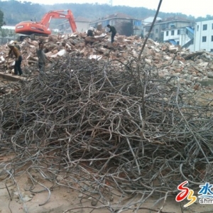

    昨天,记者闻讯赶到二马路北侧一小区院内一栋六层居民楼前,居民楼已经被拆倒,四位工人正挥动铁锤砸钢筋,一位工人在收拾用于烧割钢筋的乙炔钢瓶,地上还有两台破碎机在工作。在拆迁工地的东西两侧,放着两堆拆出来的废钢筋。“这些钢筋多数是直径4.5或6毫米的,一栋楼直径16毫米的螺纹钢就两根。”现场一名工人说,“一栋楼的钢筋这么少,而且这么细,我从来没见过。”
    “这次是赔大了!没想到,一栋六层居民楼才拆出不到4吨废钢筋。”拆迁队负责人井先生告诉记者,“这栋六层楼建筑面积超过1400平方米,1995年竣工。开发商让我们来拆迁,按照常规估算,这栋楼再低也能拆出16吨废钢筋,没想到才出这么点。”
    井先生介绍说,这个工程是5个人拆了6天,还花钱雇了两台破碎机,其中一台是收费很高的28米长臂破碎机。“现在废钢筋每斤能卖1.15元,扣除工人工资和机械使用费,拆迁队至少赔3万元。”井先生说,“我们赔了很多钱,所以只能通知开发商不承担向外运输建筑垃圾的任务了。因为再清运建筑垃圾,至少还要花费两万元。”
    新开发商:“一方”地板没见一根钢筋
    在场的新开发商———某公司负责人张先生向记者证实了井先生的说法。张先生说:“按照行规,开发商都是让拆迁队拆除旧楼、清运建筑垃圾,开发商不付给拆迁队报酬,拆迁队的利润来自于拆楼所得的废钢筋和极小部分楼内铝合金门窗框。 这次,拆迁队在我们眼皮底下拆迁,我们看到他们的确赔钱了。”
    “我亲眼看到,拆迁队工人砸开一个超过一平方米的地板没见到一根钢筋。”张先生表示,拆迁队赔了3万元 ,他们不想清运建筑垃圾也可以理解。“关键是这样又增加了我们的成本 ,还影响了工程进展速度。”他说。
    不少居民现场看到自己原来住的楼拆得钢筋这么少,都感到有点后怕。钢筋使用得这么少,究竟是什么原因?是否影响楼体安全?“我们现在只能庆幸已经搬出来了。”居民王先生说,“想想都有些后怕,如果地震还不定会怎样呢!”
