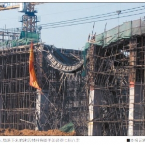

  昨日,中国医科大学沈北新校园在建工地突发安全生产事故,有目击者称,当时过廊上有3名作业工人。
  事故发生时:“有3个工人在上面干活”
  13时,沈阳市沈北新区鸭绿江北街,中国医科大学沈北新校园建设项目主体施工工程第二标段事发现场,消防救援人员已经撤离。一道长长的警戒线将工地内一处在建的连接两栋主体教学楼的过廊圈起。
  坍塌点位于距离地面约4层楼高的过廊顶部,两根长10米左右的横向过廊扭曲着悬在半空,塌落下来的大量木板等建筑材料将脚手架砸得七扭八歪。
  “当时有3个工人在上面干活,一个大罐车正往里面灌混凝土……”一位目击工人说,当时是11时15分左右,他正在紧邻的工地干活,突然听到“轰隆”一声,过廊塌了下来,施工工人当场被埋。
  “一个埋得很深,是用扩张器救出来的”
  另一位正在坍塌现场附近搬运建材的工人李强(应本人要求化名)回忆,坍塌发生前,已有施工工人发现了险情,“有个人在上面喊,不行了不行,不能打(灌水泥),顶不住了。”
  李强说,其中一个工人很快下到横梁底部,“用什么东西加固了一下,然后就喊‘好了,可以打了’。”
  意外随后发生。“可能是到底没承受住重量,这不就出事了。”李强说。
