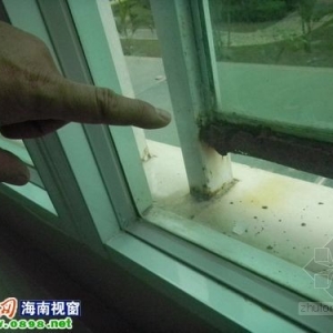

  琼海市银海路上一小区交房3年后普遍出现房屋墙体漏水渗水现象,小区业主认为这是开发商偷工减料埋下的质量隐患,而开发商则认为,墙体出现漏水是小区建设中大量使用新型材料“加气砖”造成的。
  7日上午,记者来到这个被投诉小区进行了现场查看。记者在不同楼层不同楼房的5间房子里均发现有严重的墙体漏水渗水现象。有的墙体出现裂缝,有的墙体则因为渗水造成内墙墙皮脱落、泛黄甚至生出灰黑色霉菌。在一间尚未装修的毛坯房里,水泥地面竟然很容易用脚踩塌,这是明显是因为当初施工质量低劣水泥地面出现“空鼓”造成的。

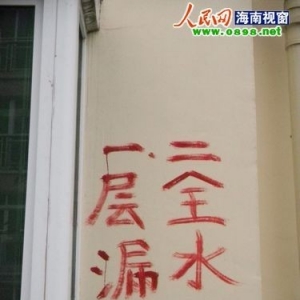

  该小区5号楼业主甚至在楼房外面用红漆喷出“漏水”字样以表示对房子质量的严重不满。
