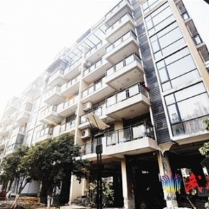

    在国家康居示范工程小区里,一栋居民楼突然出现楼体歪斜、整体下沉,导致6层楼24户居民不得不弃家而去,当地居民无奈称之为“楼歪歪”。如今已经过去了两个多月,这栋楼仍在抢修中。

    前日中午,开发商武汉新地置业发展有限公司工程部负责人向记者介绍,2010年,该公司就发现楼房沉降现象,并一直在进行监测。当年10月,该公司曾挖开1单元地面,对楼房进行了局部加固处理,以控制楼房沉降并倾斜的局面。不料,在固定后,另一边的沉降仍在继续,并终于于今年1月6日突破临界点,剧烈下沉,楼房向南歪斜了。
    据了解,武汉市建设科学技术委员会建筑施工专业委员会的专家曾多次到现场进行勘察。1月11日,该专业委员会出具了一份技术咨询意见称,房屋沉降、倾斜远远超出规定的房屋稳定要求,房屋处于不稳定状态,存在安全隐患。还要求对小区其它类似栋号的建筑进行沉降观测,对桩基施工资料进行核查。
    开发商有关负责人说,目前,公司正在组织专业机构对楼房进行紧急抢险,对桩基进行加固处理,即先给楼房安上一根支撑的“拐杖”,先稳定下来再说。

    2月17日,湖北省建筑工程质量监督检验测试中心出具了一份报告,技术人员对6号楼裙房进行了房屋安全鉴定检测,目前房屋安全等级为C,部分承重结构局部出现险情,构成局部危房。
    开发商新地置业发展有限公司有关负责人说到,他们仍在组织相关人员进行抢险工程;等房屋沉降稳定后,再组织专家进行论证,监测楼房的各种数据,最终来决定这栋楼的处置方式。
