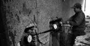

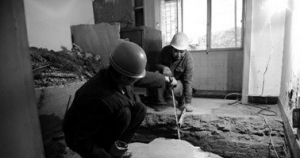

工人正在施工
地底打水泥桩

因工程需要,施工前5号楼一楼的居民全部搬走,工程队将楼房四周挖出隧道、井窖,准备第一步工序。
    经过测量,他们算出了千斤顶应该承受的压力,在楼下主承重梁下,设置了213个千斤顶,在楼房外围设置77个临时支点千斤顶,所有的千斤顶在控制程序的精确控制下,开始同时缓缓启动压力。这些千斤顶升高速度并不平均,需要一边升高,一边测量。
    整个施工从8月7日开始。经过十余天施工,8月下旬千斤顶全部到位后,290个千斤顶在控制程序下,开始不同程度地升高。第一天,千斤顶升高了约2厘米;第二天,千斤顶一口气升高了十余厘米;第三天,在检测人员的检测下,千斤顶开始逐个调整,升高到合适的高度。整个“抬平”的过程花了3天,楼上的居民没有任何感觉。
    千斤顶将整体楼房抬高恢复平衡后,最终替换它们的是水泥桩和直径约15厘米的钢管。“我们用水泥桩在千斤顶的位置,用液压工具向下打。”西安建筑科技大学土木工程系教授涂光祉说,水泥柱用200毫米×200毫米×1500毫米见方,在液压工具的作用下,向地底往下打,打完一根后,用另外一根对接电焊,继续往深打,直到水泥柱打深至能够承受足够的压力。“在打水泥柱时,我们用压力仪一直在测试该水泥柱的承受压力,能够承受楼房的压力后,就意味着这根水泥柱完工了。”涂光祉说,这些水泥柱最深的达20余米,213根水泥柱平均深度16.6米。随着 根水泥柱的逐渐植入,这些水泥柱也将最终取代千斤顶。那么这些千斤顶在完成自己的使命后,如何取出呢?
    “在水泥柱上先固定两个千斤顶,把楼房稍微抬高,植入钢管,最后才抽出千斤顶。”昨日下午,数名工人正在忙着将千斤顶抬高,将钢管植入。“预计再有一个月,所有的工程即可竣工。”
