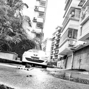

居民楼楼下,用水泥修补过的裂缝,又被撑开了

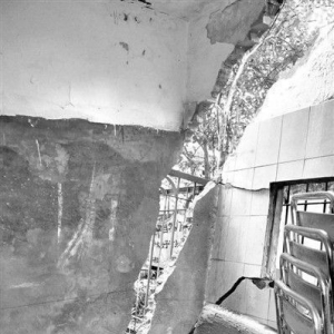

地面沉降十几厘米,墙体遭挤压,几乎支离破碎
榕城花园物业处墙体严重开裂,不得不被废弃

     燕桥温泉小区,地处古田支路,位于正祥中心工地东面,与工地仅一河之隔。记者看到,小区靠工地一侧的1、2、3、5号居民楼楼下,地面上的裂缝几乎随处可见。2号楼西侧地面,明显向工地方向倾斜。地面与居民楼的连接处,裂开一个长约10米、宽四五厘米的大口子,记者的整个手掌都可以伸进去。
     在5号楼西侧,业主池先生指着墙脚新补的水泥说,20天前,他发现墙体与地面之间有一道十厘米左右的缝隙,“我担心楼房的安全,就用水泥和砖石把缝隙补上了,但随着缝隙不断扩大,水泥又被撑开了。”

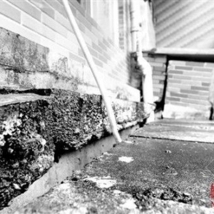

     榕城花园小区墙体裂开大缝
     正祥中心工地北面,是榕城花园小区,与工地只隔了一道围墙。业主唐依伯说,他的院子原本很平整,但10月份以后,就开始倾斜。记者看到,小区院子的台阶和墙体之间裂开一条大缝,用尺子一量,足有11厘米宽。唐依伯说,10月12日,他曾测量过裂缝宽度是7厘米,并在墙上注明了日期和测量结果,仅两个月,裂缝就扩大了4厘米。
     记者看到,小区最东面楼房的底层,原来是物业的办公室,现在墙体开裂严重,办公室几乎被开了“天窗”。物业负责人说,今年夏天以来,墙面裂缝不断扩大,“我们担心安全,已经无法在这里办公了。”
