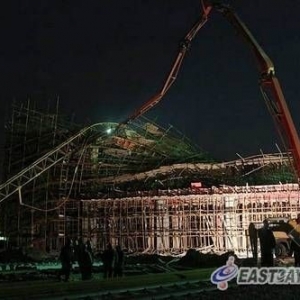

    模架结构存在施工搭设缺陷致模架大面积倒塌
  2012年12月31日21时03分,上海轨道交通12号线金桥停车场房建工程检修联合库施工过程中发生坍塌,造成5人死亡、7人重伤、10人轻伤,直接经济损失约700余万元。昨日,从上海市安监局获悉,事故原因系模架结构存在施工搭设缺陷,在混凝土自重与施工载荷作用下,使模架结构产生局部失稳,最终导致坍塌。
  去年12月31日中午,3台混凝土泵车分别在东、西、北侧,按照整体由远而近、从南向北推进,且以先浇筑框架下半截柱,后浇筑上半截柱、梁及楼板的顺序进行1号区混凝土浇筑;塔吊配合进行物料搬运。20时30分,塔吊司机下班离开现场。21时03分,模架大面积坍塌。
