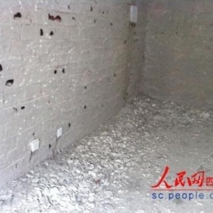

去除松软的墙面后水泥砖裸露在外
去除松软的墙面后水泥砖裸露在外

    高师傅告诉记者,交房时他们没有怎么注意,后来装修时才发现,墙面就像沙丘一样,用手轻轻一挠,水泥就哗哗地脱落。
    为了验证高师傅的话,记者随即用手在墙面一划,便见整块整块的水泥块掉了下来。记者捡起一块脱落的水泥,用手轻轻一捏,水泥块就变成了粉末。
    “你说,手都能捏碎的墙面,我们敢住进来吗。”高师傅从墙体的砖缝里抠出一块水泥,同样也是用手轻轻一捏就成了粉末。
    “我们清溪雅筑3栋二三单元的情况基本上都是这样,”高师傅说,“我们反映过后,这几天建筑方说来给我们修整,将墙面这层水泥全部去除,重新刷水泥。但是这样至少得耽误我们两三个月的时间。”
    从周女士家出来,记者在清溪雅筑3栋二三单元随机走访了5家业主,发现这几家的墙面都存在同样的问题。有的业主家里,一些工人正在清理墙面,一名工人告诉记者,是施工方让他们来整修的。
