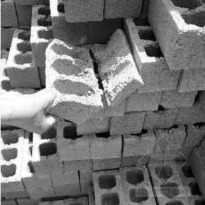

主砖颗粒很粗,容易碎裂
搬运过程中碎裂的配砖
实心砖的横截面颜色很深,比较酥松
    “有不合格的砖头大量流入龙潭经济适用房用地,这种砖砌墙,以后住户可能钉个钉子挂东西都要掉下来!”近日,有市民向快报96060热线反映,在南京栖霞龙潭港附近的龙潭地区经济适用房二期工地,有大量强度不够、质量差的水泥砖进入。
    记者昨天到工地探访,发现这里不少水泥砖敲一敲就碎,甚至可以用手掰开来,砖头的颜色明显偏深,重量也较轻。栖霞区住建局质监站表示,他们已经接到投诉,要求工地监理抽样送检。而工地一位工作人员则称,现场部分堆在一起的砖头,是准备清退的不合格品。

    砖头敲敲就碎,有些还能掰开
    昨天中午11点多,记者赶到这家工地内,在12幢前面的空地上,堆放着一堆堆的水泥砖。
    根据目测,这种砖头做工不够细致,显得比较粗糙。在砖头上用手抠一抠,表面的粉末就开始脱落。为了验证其强度,记者拿起一块砖头朝另一块上面砸,有的砸两次就碎成两截。
    在另外一处,有一种只有190规格一半大的砖头,属于该规格砖的配套砖,里面随手挑几个,砸砸都碎了。从其材料和颜色看,砂石粒比较多,颜色上接近泥土颜色。在其中的确有部分水泥砖颜色明显发红,也是非常脆。
    现场还有很多长度100毫米左右的小砖,据了解属于标准实心砖,是砌建筑楼层以下基础墙的。这种砖头的强度比前面的还要差,拿起几块一砸就碎,碎成的小块拿在手里,一掰就开了,最后就像土块一样散了。仔细观察,里面的成分好像就有很多泥土,颜色也是土黄色的。
