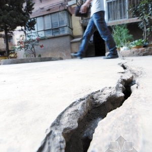

  白马东区一居民楼前的道路出现明显裂痕
    因为大观天下广电文化家园项目建设施工,紧挨着的白马东区有10栋商品房出现不同程度的开裂、倾斜、沉降等,小区房子裂缝最宽的能塞进去一个人。昨天,西山区召开新闻发布会正式向社会和广大住户发出预警:经过专业的调查、论证和鉴定,白马东区1栋、2栋、3栋、4栋、5栋、6栋、7栋、8栋、11栋、12栋等10栋房屋的每栋整体建筑已经鉴定为Dsu级危险房屋,涉及到的424户房屋所有权人、租赁人、实际使用人必须尽快疏散撤离,以防发生险情。

    截至4月26日,白马东区第5栋房屋最大沉降点累计沉降超330毫米,沉降仍未稳定,房屋各层墙体因地基沉降,局部出现斜裂缝,房屋最大倾斜率达7%。(达到危险限值)。第11栋房屋最大沉降点累计沉降410毫米,沉降仍未稳定,房屋各层墙体因地基沉降,局部出现斜裂缝,房屋最大倾斜率达8.2%。(超过危险限值)。其它房屋大多数观测点累计沉降量超过报警值。3栋、4栋房屋底层局部地面出现直裂缝。2栋房屋底层纵横向墙体均有裂缝贯通,最大裂缝60毫米,部分圈梁拉裂6毫米宽。3栋局部构造柱与地梁连接处发生断裂,基础与上部结构有部分脱离的情况,主体承重结构存在问题,房屋日垂直沉降量达到3.8毫米,远超沉降报警值。
