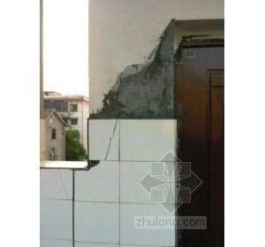

  5月28日,怀化市锦溪小学,教学楼之间走廊的一处墙壁出现裂缝,校方用水泥简单粉刷了一下。

    记者在教学楼4楼看到,走廊与右边房子连接的墙壁处,出现了开裂,校方已用水泥进行了简单粉刷。这栋教学楼的左侧是正在施工的操场,堆着许多用来铺路的炉渣。记者询问了几名学生,六年级的佳佳当时在最靠近操场的一间教室上课,她说自己感觉“晃动很严重”。而在教学楼另一头上课的一名学生则告诉记者,没有感觉到太大晃动。

    怀化市教育局及建设工程质量安全监督管理站随后出示的调查情况称,出现晃动的原因,是“临近教学楼的操场正在施工,压路机施工时引起的震动与教学楼场地产生共振效应所致”。对于4楼墙壁出现的裂缝,相关人员解释称,该处设计为伸缩缝,而实际施工楼面为钢板伸缩缝,墙体全部砌满没有断开,造成瓷砖拉裂,系温度应力产生。对于网上称教学楼发生倾斜,怀化市教育局在回应中称,“经建筑质量监管部门的现场勘查和技术鉴定,教学楼未发生倾斜”。该局表示,接下来将组织全市校园安全大检查。

    而对于记者出示的现场裂缝图片,他认为应该是外装饰和填充墙的开裂,对结构主体的安全性不会有太大影响。他表示,“从现有的情况来看,房屋可能没有太大的质量问题,如果还有柱子和梁也出现了开裂,那就另当别论。”
