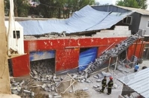

    坍塌的仓库设在市场东南角的南区,编号为21和22号。昨日下午5时许,通往现场的市场道路被警戒线封锁,路边停着十多辆警车、消防车和急救车。此时,该仓库的两扇卷帘门都严重变形,耷拉在空中。
    透过缝隙,可见一层的天花板消失,内部堆满了水泥石块或铁架,高度超过一米。仓库近期刚刚建好的二层房屋,四面外墙全部倒塌,仅剩彩钢板屋顶架在原一层天花板处。仓库南侧,一辆停在路边的轿车被多块水泥砸中。

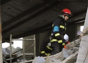

    据救援人员称,接到市场报警后,百子湾消防中队出动三部抢险车赶去救援。到场时,消防员发现,四名受伤工人已经被附近商户从废墟中搀扶出,他们满脸灰尘,伤口流血不止,都躺在门口附近呻吟。
    见此情况,消防人员先将其疏散至安全地带,随后分组进入仓库内搜索。由于仓库面积不大,官兵们很快又找到了三名工人,分别位于废墟内侧和中部。在搬开数个阻碍的水泥块后,消防员清出一条道路,逐个将三人抬出,交由等候的急救人员处置。
