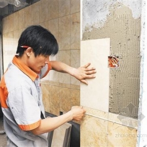

  消费者如果现场监工可以看到,除了壁纸,地砖、墙砖等铺贴之前需要经泡水处理的材料,相比平常要延长泡水处理的时间,使之充分接近饱和状态。这样用水泥砂浆,以保证黏结得牢固。这样,就不会因为瓷砖吸水不足,在同水泥黏结时出现空鼓、脱落的现象。
