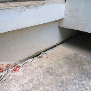

  墙体 多处墙体与地面分离,整栋楼仿佛悬浮于地面之上。图为一处墙体的裂缝很明显。

    据了解,由于回填土塌陷,小区41栋楼墙体与地面已经分离。16日上午,记者在小区内寻找41栋的路上,发现沿途已经有工人正在道路边挖坑施工。施工场地堆放有新水管,工人正在一些土坑铺设水管,有的工人用铲子回填土。在现场施工的工人告诉记者,7月初他们就开始施工,大约有28栋楼的水管需要更换。原先施工方铺设的水管只有一根,而且是管径为0.11米的水管,按照整改方案的要求,现在要铺设两根管径为0.16米的水管。一名工人开玩笑说,以前的水管只能用几年,现在新的水管至少保证能用70年。
    在楼层回填土塌陷方面,记者看到,情况比较严重的41栋楼的楼底已经被挖开,有的工人正在填土。尽管如此,记者看到,该楼因下沉后墙面出现的裂缝,大约有2厘米的宽度。
