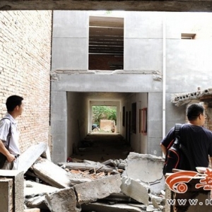

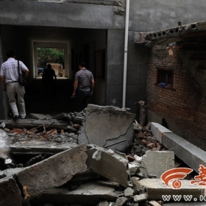

一户在进行拆迁施工时不慎将楼板砸下,造成1死1伤
一户村民自行拆房时楼板坠落

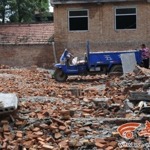

事故发生后,仍有村民继续进行私自拆除

    外檐坠落致事故发生
    刚刚进入山任村就可以看到,在一些屋顶上,一些没有任何防护措施的工人,正用铁锤、钢钎徒手拆除一些空房的砖瓦、楼板。据了解,该村要整体拆迁,发生事故的是2组村民任社的家。
    “早上10点左右,正在拆除楼板的时候,因操作方法不当,拆迁的工人站的位置比较接近外檐,在吊车吊取楼板时,水泥浇筑的外檐由于自重太大而坠落,周边的楼板也一起坠下来,当时正在施工的两名工人被楼板砸中一起跌落,其中一人被压在楼板下。”代王街办拆迁安置指挥部一位工作人员说,“昨天我们的工作人员还专门到这里给工人通知,要求他们停止私自拆迁,可他们不但没有下来,反将工作人员骂了一顿。”
    被压在楼板下那个工人伤重不治,另一名受伤工人腿部骨折。

    但公告并未引起一些村民的重视。山任村3组,仍有不少货车正在将村民自行拆下的楼板、砖块、石棉瓦装车运走。一位拆迁工队负责人说,他们是附近晏寨村来这里拆房的,“早上发生的事情我也知道,那是他们不懂拆房技术。再说了,这些材料还能用,我们给房主两三千元,拆下的东西就归我们了。有些地方要是准备拆迁,我们也可以把这些材料运过去,盖成准备赔偿的简易房,这样能受益多一些。”
