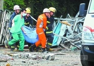

医务人员和消防员走上废墟,用蓝色袋子把勾机手包裹住。

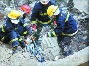

    下午1时36分,钻机停止冲击,5名消防官兵带着切割机等救援器械从碎石堆中钻入准备救人,但错落的钢筋和水泥块再次阻止了他们,钻机只能继续更为小心的挖掘。
    下午3时40分,大雨停了,救援加速进行。4时许,记者看到,现场工作人员跑上废墟递上一个蓝色布袋,稍后医务人员和消防员走上废墟,用蓝色袋子把勾机手包裹住,五六个人兜着抬上救护车。
