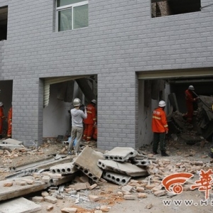

    事发民房面积很大,沿街东西共有40多间门面,南北进深也有100多米。
    民房原本只有3层,目前已加盖到6层,加盖部分东侧30多间房子主体已基本完工,工人上午在西侧几间房子施工时,出了意外。
    “垮塌的声音非常大,楼板从5楼掉下来,砸穿了4楼、3楼、2楼的楼板,落在了1楼,还有几面承重墙倒塌了,在楼上施工的工人们随着楼板的垮塌掉了下来,被掉落的楼板和墙砖掩埋,”目击者说,楼下的施工人员迅速四散跑开。
    民房被断裂的楼板和砖头堆满
    发生坍塌事故处有一个大豁口,墙体也出现明显裂缝。村民讲,坍塌发生后,有个女声从废墟里面传了出来,村民赶紧跑过去刨开砖头碎屑将人拉出来,有人认出她是农民工刘小玲,然后很快将她送往医院抢救。还有一人被断裂的楼板压住半身,已经死亡。
    根据村民描述,西侧相连的三间民房底下还有农民工被掩埋,而这三间民房内已经被断裂的楼板和砖头堆满了,还有楼板耷拉在半空中,随时有掉下来的危险。

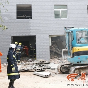

    西安市公安消防支队包括搜救犬支队在内的3个中队,于上午9时44分赶到现场进行救援,搜救人员使用仪器和搜救犬确定了每间房里被掩埋人员的大致位置后展开搜救。
    由于断裂楼板非常重,先由挖掘机将重量较大的楼板清理走,然后消防人员再用手清理这些建筑垃圾。
    中午12时许,挖掘机停止作业,消防人员手工挪动砖头和水泥碎片,3辆急救车就绪。
    12时16分许,消防人员从西侧第二间房子里抬出一人,全身被被子盖住,证实其已经死亡。知情人讲,这是名小工。随后,两辆挖掘机继续作业。

    12时35分,搜救犬撤出来,由于大挖掘机的斗口较大而每间房的门较小,挖掘机进不到里面去,搜救一度暂停。几分钟后,一辆小型的挖掘机进场在西侧第三间进行作业。

    据了解,西晁村田某、张某在三层建筑上违法加建三层。在施工过程中,五楼楼板断裂致使西侧四间楼体从五楼贯穿坍塌,施工人员坠落被掩埋。
    一知情人说,坍塌发生后,工头跑了,而施工现场一名负责人的手机也关机无法联系。
    关于事故原因,现场一工作人员说,加盖部分是用旧砖垒的,没怎么用水泥,水泥板里也没有钢筋,“加盖是为了骗取拆迁赔偿款,楼板坍塌,也可能和前两天下雨有关。”本报记者卿荣波
