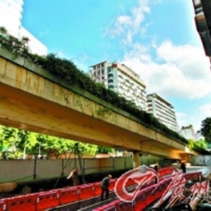

黄埔大道黄洲立交围蔽施工现场的围蔽设施存在数个缺口,且泥水流到疏解便道,影响正常的交通秩序。

    昨天上午10时左右,黄埔大道上正在建设的黄洲立交桥路面附近,大大小小的石灰、沙堆等本该安置在围蔽栏内的应急物品,被随意地堆放在围蔽栏外,栏内多处堆起的泥土也高高地超过了围蔽规定的高度。
    大风一吹,这些占道堆放的泥沙扬起远至几百米外的灰尘,不仅阻碍交通给市民出行带来不便,还对附近的空气质量造成影响,现场甚至有人被坑坑洼洼的路面绊了一个趔趄。
    市交委路政处相关负责人现场检查时指出,这一施工点仍存在隐患:路面坑洼不平,沙石等应急用品没有围蔽,公示信息也不全。该负责人现场告知建设单位施工负责人,应按相关要求将沙石完全围蔽在栏内,进出口处也应有活动式围蔽的装置,此外还应贴出完整的公示信息。交通部门现场要求其在五个工作日内整改完毕。
