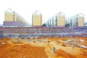

  (宏达小区东边工地地基已进行钢筋施工)
     (宏达小区东边工地挖10多米深地基施工,小区内地面出现裂缝)
  (宏达小区东边的工地地基正在开挖)

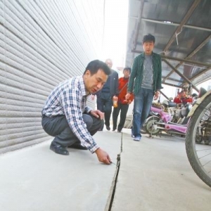

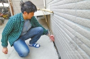

     (宏达小区紧靠施工地基的几幢楼楼根处出现裂缝)

    小区1号楼、2号楼、3号楼、4号楼墙根处都有裂缝。其中4号楼墙根处,有不少近5厘米宽的裂缝。为了探究裂缝深度,一位业主拿出一根2米多长的树枝,从裂缝里插了进去,一根树枝全部没入。
    在3号楼1单元6楼西户,记者看到阳台房顶裂开的缝隙,有1厘米左右。在小区3号楼1单元4楼的一位居民家里,卫生间的墙面上好几块瓷砖贴着黄色胶带。业主把胶带撕开,记者看到有4块瓷砖带着厚厚水泥块脱落,该房屋阳台窗户处也有裂缝。
    小区4号楼1单元6楼2户居民家的保险窗因为墙体裂缝,已经出现明显倾斜。4号楼楼身从地面到顶层有不同程度的裂缝,情况较为严重。随后记者又看了几家的情况,墙体都出现裂缝,窗户处也有不同程度的裂缝。
    记者看到,小区隔壁就是正在施工的工地,基坑深10余米。

    “宏达小区自从2008年竣工以后,一直没有出现任何的质量问题,直到2013年6月,隔壁一家公司开始对旧工厂进行改造。”小区居民说,当年11月,工程开始挖坑、打地基。随后几栋家属楼开始出现地基下陷,墙体裂缝,
    小区居民普遍认为,墙体裂缝是因为隔壁施工造成的。记者在小区看到,工地大坑距离小区居民楼最远5米左右,而最近只有3米左右,推开窗户就能看到外边工地10多米深的大坑。
