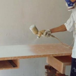

  2、宜采取喷涂方式
春季潮湿天最好采用喷枪法
    木器漆涂刷方法有多种,如刷涂法、擦涂法、喷枪法。春季潮湿天最好采用喷枪法,其他两种方法效率低,且不适合快干涂料。而喷枪法效率高,喷涂速度快,且漆膜干燥速度也更快。

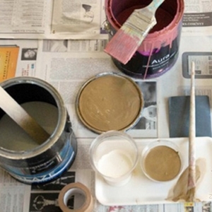

  3、添加催干剂
  木器漆在潮湿天施工还存在一个问题,油漆吸收空气中的水分后,会产生一层雾面,影响漆膜美观。对付这种问题,一般是使用催干剂,使油漆干得快。此外一般木器漆涂刷面积不会特别大,也可以使用太阳灯等加速漆膜干燥。
