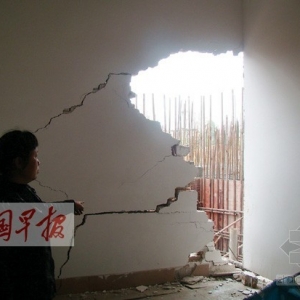

(居民家房屋的墙体已倒塌。)

    3月25日下午,记者来到中秀路居民家,这是一栋3层半的楼房,共有30多间房屋,位于建筑工地的西面,相距不到1米远。一楼紧靠工地的两间后屋,有一面墙倒塌了一半,还有一面墙已完全倒塌,几根铁杆支撑着二楼的天花板,罗女士称这两堵墙倒塌于3月14日,施工方担心整栋楼坍塌,所以用铁杆支撑住。
