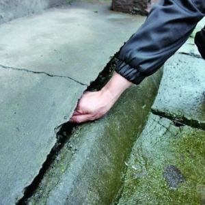

      3月31日上午,记者找到了裂缝楼,并首先围着它转了一圈,可以很明显地发现外墙上的数道裂缝。其中一处的水泥地面也拱起了,大小刚好能伸进一个拳头。
      至于楼内,最严重的是一楼。居民陈其英带记者走进了她家的客厅,十多条明显的裂缝布满了墙壁。前些天有专家来过,给这些裂缝标了号,但仍然有几处没有标注。陈其英解释,这是一个月来刚出现的。
      踏上陈其英家的地板,砰砰的声音响在耳边,原来其中两三块地板砖已经从中间折断。而最惨的莫过于厨房和厕所———后者的便池发生断裂,前者的水泥板与地面接触的部分现在也翘起来了。与工地挨得近,受打击更严重。记者走访的十几户居民家里出现了不同程度的症状,厕所便池裂缝却是共通的。
