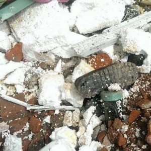

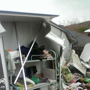

  记者在现场后看到,厂房后是一排长四五十米的临时板房,左侧板房完好无损,上面写着“宿舍1”至“宿舍7”,右侧“宿舍8”至“宿舍14”全部被挡土墙压垮。
  记者看到坍塌的挡土墙有2米多高,高出板房30厘米左右。从坍塌墙体看,挡土墙是用砖块和石头垒起来的。另外一半墙没有倒塌,才让“宿舍1”至“宿舍7”内的工人幸免于难。但现场工作人员表示,没有塌的一半墙现在也很危险,因此封锁了现场。

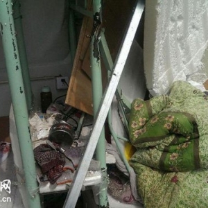

  记者在青岛大学附属医院见到了惊魂未定的付兆德,他今年56岁,是春节过后应聘到这个工厂工作的。他说:“我半夜起来解手,雨下得很大,看了一下时间是半夜三点多。回去以后就接着睡了,突然听着咔嚓一声房就塌了,当时根本来不及反应。”
  付兆德的床铺就是记者在现场看到的8号宿舍靠外侧上下铺的下铺,是坍塌宿舍中受影响最小的床铺。“因为是在外侧,又是下铺,所以没有砸着我,但是房顶的板子都压在了床边,我推不开,人出不来。后来是其他工友推开板子,把我拉了出来。”他说。
  对于挡土墙为何倒塌,又为何会造成这么大的损失?记者采访的工厂和现场工作人员认为,挡土墙倒塌是因为长时间降雨所致。从10日19时开始,青岛市黄岛区开始出现降雨,截至10日22时30分,黄岛区降雨量已达7.4毫米。这场大暴雨一直持续到11日下午,黄岛区平均降雨量82.5毫米,最大点达131毫米。
  发生事故的工厂附近群众对记者说,这个工厂在一个小山坡上,降雨形成的水流并不会冲塌挡土墙,但因为降雨时间长,墙内全部渗进了雨水,加上5级至6级大风,挡土墙就瞬间坍塌了。

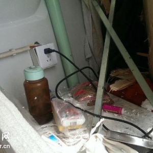

  记者在现场看到,职工宿舍与挡土墙距离不到半步,而挡土墙又比职工宿舍高,因此坍塌后,这些简易的临时板房无法承受砖块、石块的瞬间压力,随即坍塌。而事发时正值凌晨5时多,宿舍内的工人正在深度睡眠中,瞬间房屋倒塌,几乎没有给他们留下逃生的时间窗口。
