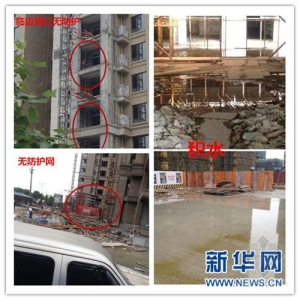

    工地现场施工人员作业时未戴安全帽、材料废料杂乱堆放……初探镇海保利城施工现场时所发现的问题依在。
镇海保利城工地质量隐患升级 混凝土开裂或致结构不稳
    而当日在现场走访时,记者发现,人货梯井道支架并没有安装安全网、临边洞口直接“裸露”在眼前,一位从业多年的资深工程师告诉记者,“安全网是防止物体坠落,目前人货电梯还未拆除,但不见原本应该装在井道支架上的安全网,这时候如果高空有物体坠落,将会造成一定的安全隐患。”
    由于近日宁波大雨小雨不断,部分在建工程附近出现大面积积水,针对这种情况,该资深工程师表示积水影响基础,会腐蚀钢筋,为工程质量问题埋下隐患,一般工地应该有完善的排水系统,或者需要及时将积水抽出。
    目前保利城三期工程已近扫尾阶段,不过对于高空人货梯临边洞口未设防护措施这种状况,工程师还是表示了他的担忧,“施工相当不安全”。

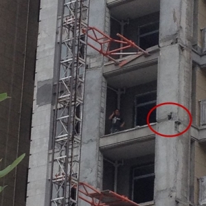

    在实地探访过程中,记者看到其中一栋楼的外墙面出现一个空洞。
    这个空洞是什么原因造成?有何影响?
    上述资深工程师告诉记者,这是由于框架柱和板之间的混凝土没有做好而导致开裂,且从断裂处分析得出,框架柱和板之间的并未做防水层,“为了赶进度偷工减料了。”他表示这是属于严重的质量问题,“因为问题出在承重结构处,混凝土和防水层没做好,会导致结构不稳定,不能满足设计荷载,缩短建筑寿命,甚至垮塌。”
    渗漏水、空鼓为如今房子验收出现最多的质量通病,此处的防水层没有处理好,待将来入住之后或有时常渗水隐患,而这又会对其承载力、抗渗性、抗钢筋锈蚀性、抗化学侵蚀性等耐久性能产生严重的危害,钢筋腐蚀后将影响结构承载力和使用安全性,如果不进行修复或者重新浇筑,后果不堪设想。
    据介绍,框架结构是指由梁和柱以刚接或者铰接相连接而成,构成承重体系的结构,即由梁和柱组成框架共同抵抗使用过程中出现的水平荷载和竖向荷载。保利城三期梁柱连接处出现裂缝,已超出质量通病范围,属于结构安全隐患。
