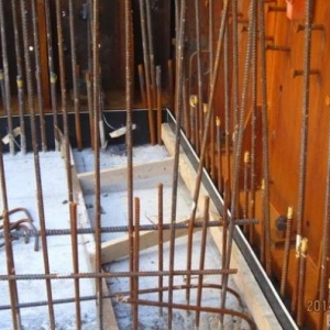

       2014年6月13日讯,日前,二次灌浆是衔接地下室主体结构与地下室底板的关键技术,北京第一高楼——中国尊大厦地下室存在主体钢构件超大、超重、超长,灌浆材料特殊、灌注体量达180m3、平面面积大,抗剪键存在多,现有底板上预留竖向受力钢筋与模板支设位置冲突等情况,灌浆施工过程难度较高。
      为保证灌浆质量、提高灌浆效率,中建钢构中国尊大厦项目部编制了《地下室二次灌浆施工专项方案》,计划采用钢隔板的方式对巨柱、翼墙及钢板剪力墙内部进行分区,巨柱底部采用灌浆料满灌的方式施工。
      在中国尊大厦业主、监理、总包等多方见证下,项目部开展了高强灌浆料流动性现场试验。既定条件下,当天下午三点环境温度达33度以上,现场人员按照高强灌浆料技术参数进行模拟试验。在未经人工引流的情况下,依靠CGM灌浆料材料自身流动性,填充了整个试验模具,共计0.66m2的灌浆料。经实测,灌浆料流动性达到了1300mm,流动性良好,整体密实性符合要求。
