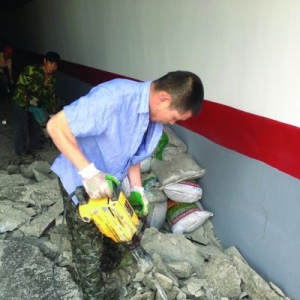

使用劣质混凝土,路面凹凸不平。
路面要全部敲碎重铺。
    混凝土块用手就能捏碎
    记者赶到南京站地下车库出库口,发现一段段路面正在用电钻翻起。时经理拿起一块混凝土递给记者,“你掰,看看是不是比豆腐渣还豆腐渣!”记者接过混凝土块稍加用力,一大块混凝土块便碎了。
