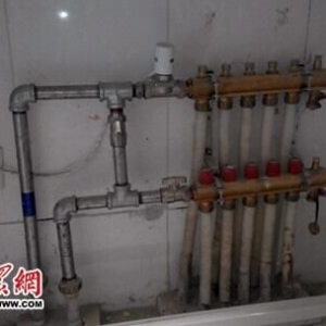

    根据验房师的测量,当天检验的新房还存在工程平整度超过4mm、门窗安装不规范、地漏不足、插座安装不达标、地暖集水器无压力表及分录标识等质量问题。
    验房师告诉记者:“济南超过60%的开发商在交房时,都会给地暖集水器注水加压,供业主收房检验。逸都国际交房时连压力表都没有,业主收房时无法检验,入住后会比较麻烦。”

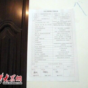

    但令人称奇的是,记者在验房现场看到了一份开发商张贴的“住宅工程质量分户验收记录”,记录显示各验收项目均符合规范,并作出了“符合设计要求及规范规定,通过验收。”的验收合格结论。一位业主表示,自己是一个外行,都能看出许多工程质量问题,监理这些专家怎么就能验收“合格”呢,看到这一幕,使他真为中铁逸都国际的整体楼盘的建筑质量捏把汗。
    这份记录由开发商张贴在每位业主房内,记录下方有负责人签字并盖有建设单位、监理单位、施工单位的公章。
