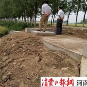

刚刚修建好的一座“危”桥

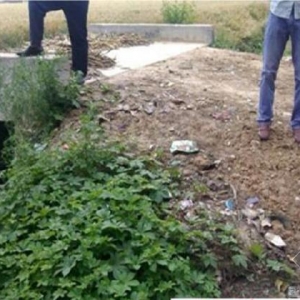

被村民笑称为“戏台子”的农用桥
被村民笑称为“戏台子”的农用桥

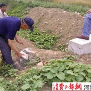

六旬老汉展示徒手“劈桥”绝活

  走进玉山镇初徐村村庄路两旁,看到刚刚修建好的桥梁,桥面被松土草草的掩埋,桥墩两侧大部分都是半成品,高低迥异,桥梁与路面基本脱 节。
  位于初徐村小康庄东玉贾路北谷氏兄弟门口的一座桥梁,看到桥墩的一侧只是垫了少许松土,另一侧的裸露着的桥体便形成了一个长约1.5m,宽约2m的深坑。一村民表示,一旦经过大雨的冲刷,这些松土会不断流失,桥墩随时都有坍塌的危险。因为这座刚刚修好的“危桥”就横在自家门前,出于安全考虑,无奈只能自己动手,用施工时丢弃的废石把桥墩一侧回填修整。

  无独有偶,在与之比邻的坡李村,出现这种情况的“危桥”更是离谱。在一座标号为1841的农用桥边,看到桥两头都铺着厚厚的虚土,使桥面与路面连接处形成了一个陡坡。附近的村民介绍说,原来刚修好时,桥面与地面就是一个垂直的截面,落差大约有80公分,只多不少。如此“奇葩”的桥梁,被无奈的村民们笑称:“这哪是修桥啊,跟搭了个戏台子差不多。”
  然而,在村民们的“嬉笑”背后,却是无尽的焦虑:虽然在村民的一再要求下,“戏台子”现在已经被施工方渣土填铺,但因为巨大的落差形成的陡坡,让马上就要面临麦收的村民陷入了困境。一村民自嘲说:“这桥就是平常过辆电动车都要打底,更别说过农用车。如果拉一车麦子从这儿走,弯儿都拐不成,随时都有翻车的危险,如果开始割麦,恐怕得叫县里的120守在这儿。”

  在初徐村,一位六旬老汉指着一座刚刚修好,标号为1077的农用桥说:“我跟你们表演一下我的武功,你们一看就知道了。”说着,他用手掌在桥帮处使劲拍了几下,然后用手一抠,桥帮上面的水泥硬生生地直接被扣下来一大块。接着老汉用手一撮,里面的石灰竟然呈粉末状簌簌落下,随风飘散。
  在另外一座标号为2114的农用桥边,另一位体态娇弱的村妇也迫不及待地向大家展示起“徒手掰水泥“的“神功绝活”。她说:“这还是好的,桥下面更差劲。”在她的指引下,也来到桥洞下面,亲身体验了一把,轻轻用手一抹,桥洞墙壁上的石灰就会下雪一般剥落,用手指抠几下,就会轻而易举在墙上戳出一个能够伸进手指的洞。
  这位老汉解释说:“我又没上过少林寺,哪会啥武功啊!就是这桥质量太差了,跟豆腐渣没两样!”
  一位懂行的村民介绍说,新修的桥出现这种问题,主要是因为在施工过程中偷工减料,用的水泥标号不够。另外桥建好后,基本没有养护到位。基本都是洒点水应付了事。
