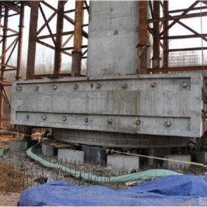

2月份桥体钢筋绑扎现场
在洞柱下面有一个类似磨盘的转轴,桥体旋转将通过转轴实现

  此次转体采用的是桥柱与桥身同时转动的方式,在最初浇筑桥柱地盘的时候,就在地盘处设置了一个大型的转轴,在转轴上浇筑了一个类似磨盘的转盘,在转盘之间涂上薄薄的一层黄油用来减少摩擦阻力,并且密封确保没有灰尘进入。之后,在磨盘上建起桥柱、桥身。当上部建设完成后,通过桥柱边放置的液压泵,拉动链接在转轴处的钢绞线,从而让转轴转动,上方的磨盘也随之转动,进而桥柱、桥体也随之转动了。
  项目负责人介绍,此次转体也是等了很久才选到一个无雨无雾,并且风力小于5级的天气,只有在这样的天气里才能进行转体。转体完成之后,桥体下方的转轴也会成为桥柱的一部分,将全部浇筑混凝土,这样做对于之后通车也更安全。
