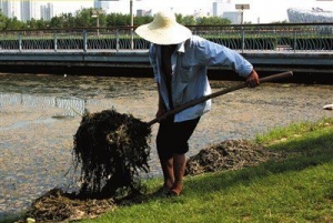

工作人员在清理河面。
近半个月来,有市民发现奥林匹克公园中心区“龙形水系”的部分区域出现大量漂浮物。昨天,管理方表示,由于该人工水景以再生水为唯一水源,水体出现富营养化,且有人为因素打破水体动态平衡,导致各种藻类、微生物疯长,他们苦无良策。
前天中午,记者在位于中国科技馆西侧的“龙形水系”W8区看到,大片黑绿色的泡沫状物体漂浮在水面上,占据该区域水面约2/3的面积,相邻的W9区也出现类似情况。记者拾起一块漂浮物发现,该物体底层为滑腻的绿色腐烂物,表层附着大量气泡。从水面观察,不时有大块漂浮物从河底涌起。前天下午3点左右,几名管理人员开船至水面中央,用水泵抽水后高压喷射漂浮物。管理人员无奈地说,即便如此,漂浮物还会于次日大量涌出,“最近半个月我们天天这么应对,可也不是个根治的办法”。
