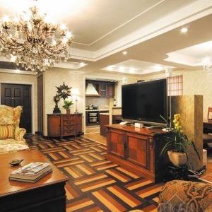

餐厅的水晶吊灯很费电又不容易清洗
  时髦做法:设计师很喜欢用水晶灯来装点餐厅,水晶灯搭配时下比较流行的美式、欧式、田园风格,都很出彩。
  优点:水晶灯光折射下的菜肴,显得晶莹透亮,格外好吃。
  缺点:水晶灯的清洁让很多主妇都很为难,由于它的价格蛮贵,也不敢随便让钟点工擦拭,但自己擦,得花多少时间才能把一颗颗小水晶擦亮啊!另外水晶灯比较费电。
  弥补手法:如果是待装户,建议采用吸顶灯,它是最方便清洁的,平时用到的次数也最多,价格也最实惠。如果已经采用了水晶灯,清洁时可以把水晶全拆下来,水龙头下一冲就干净了,就是挂回去费时一些。
