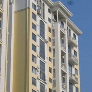

  这就是大连旅顺有名的汤泉香格里拉小区的楼
  这个楼已经交付给业主使用差不多一年的时间.房子还有质量验收合格报告....不知道这个报告是怎么出的....
五楼以上的阳台都没了影子。

  光秃秃的楼房外墙上,从6楼到10楼除了9楼还有一小块水泥块,其他四层的外墙只剩下一条条断裂口。6楼阳台的护栏垂了下去,5楼的窗户被砸破,楼体上也有不少被砸坏的痕迹。11时35分,公安部门将事故现场用警戒线围起,对事故原因进行调查。

  “房屋质量有问题。”在32号楼下,人群里传递着这样的议论。尽管从警戒线里的阳台水泥板上,可以看到一根根钢筋,但细心的居民发现,几乎所有掉落下来的阳台都是齐根断开,墙体上的断裂口处看不到钢筋的痕迹。
  在刘慧君家,记者在窗口观察阳台掉落的断口,除了一根凸显在外的电线,看不到明显的钢筋痕迹,断裂口很整齐。
  在现场,不断有工程公司的人员进行察看,“这样的事多少年也没有出现过了,看看到底是什么毛病。”几名工程人员看了阳台的断裂口和碎在地上的水泥板。一位工程人员表示,外阳台的钢筋应在水泥之上,并在顶部向下弯曲,这样才能使阳台承受住外力,而且,阳台的钢筋至少要向屋内延伸1.5米,并与屋内钢筋咬合,才能保证承重力。
  “如果是这样的结构,至少阳台脱落时不会完全掉落,而是倾斜,被钢筋牵住。”几位工程人员说,从32号楼的外观上看,只有钢筋被埋在水泥板之下,且没有弯曲,才会发生类似情况。
