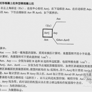

【摘要】PKPM说明书中关于柱子配筋计算结果的说明:
柱配筋说明:

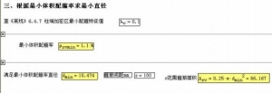

博主手编了一个柱子最小配箍的计算程序,计算发现配箍的直径和PKPM施工图的配箍直径一致。
