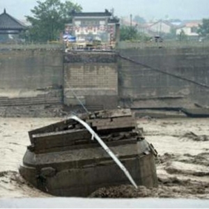

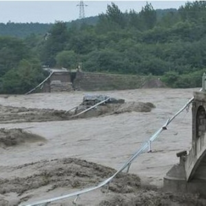

  2013年7月9日,江油盘江大桥垮塌,造成5人死亡、7人失踪、6车坠江的重大安全事故。
  经四川省安全生产监督管理局安全技术中心司法鉴定,垮塌是由调治构造物及桥墩基础防护未按设计要求和国家相关规范进行施工和监理而造成的责任事故。
  那么,调治构造物及桥墩基础防护是怎样实施的呢?根据设计方案要求,混凝土中加入的毛石体量不得多于20%。实际施工掺入的毛石体量高达35%至60%之间,且毛石粒径较大、颗粒级配不合理。
  同时,调治构造物设计方案混凝土方量应为4757.50立方米,实际施工浇筑的混凝土方量不超过940立方米,施工方偷工减料达3817.50立方米,达到设计标准的4/5。
  在桥墩基础防护方面,1至6号桥墩设计方案采用桥墩表面植入钢筋,并外包厚度为30㎝的C30混凝土。实际施工时5号桥墩上部外包只有20㎝,下部外包只有26㎝,3号桥墩钢筋还存在外露现象。同时,1至6号桥墩加固用钢筋混凝土构件钢筋直径设计值为16mm,实际施工最大的直径只有12.9mm,最小的仅有11.8mm。此外,施工方还存在其他诸多偷工减料的行为。
  然而,施工方如此多的偷工减料行为,作为监理的卓德林和杨聪,在巡视和旁站过程中,并没有及时制止纠正,卓德林还在竣工验收报告上签署了“同意验收”字样,使工程存在严重安全隐患。事件发生后,江油市民政局向被害者亲属发放代偿金计4667630.7元。2013年10月23日,江油市价格认证中心鉴定:坠江的6辆汽车价值203990元;2013年11月7日,绵阳(微博)勤德资产评估有限责任公司评估盘江大桥维修加固前的价值为72.32万元。
