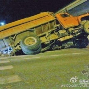

  5月6日凌晨零时30分,一辆牌号豫AR2290的渣土车,满载建筑垃圾,行至中原路西三环立交桥下东南角等红灯左转时,路面突然塌陷出一个大深坑,该车左后部瞬间掉进坑中发生侧翻,车上建筑垃圾撒了一地。司机在朋友的帮助下,艰难地从驾驶室里爬了出来。
  渣土车司机说,几分钟前,他驾车从路口旁边的工地出来,沿中原路自东向西行至该路口,准备左转西三环。在路口等红灯时,突然感觉车体往下一沉,人还没反应过来,车就向左侧翻了。由于车门被卡住打不开,他被困在车里出不来,只好打电话叫来朋友,从外面把车门拉开,将其拽出。这名司机说,车损坏比较严重,维修至少要花2万元。

  记者观察发现,该塌坑长约5米,宽约3米,深约1.5米。坑中布满各种管道,坑边上有一个市政污水井。
