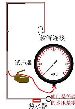

水管试压是指水管的在做完后,对水管的压力测式,如果水管有渗水的现象,是过不了这一关的,当然还要在正确试压的前提下,才算是成功的。那什么是水管的压力值呢?压力值,就是水管内的水所受的压力数值,这个数值是根据水管质量与壁厚有关。这是每一个品牌的水管上都有标注的。这是企业标准,压力值计算公式。这是初中都学过的知识。1kgf/cm^2=1x9.8x10000/m^2=98000pa=0.98MPa也就是说压力是不能按公斤做为计量词的,压力的单位为(帕)MPa----压强kg/m2千克每平方厘米所受的压强是0.98(帕)压力表的显示是,0.0-----0.5----1.0------Mpa水管做压强试压的原理如下图

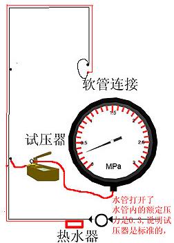

  水管的试压原理是先在水管里充满水,在水管的一端连上试压机,另一端用塞子拧紧。大家看清楚了,水管的试压时,阀门关着的,试压表显示是0.0MPa,说明在没有加压以前是这里是没有水压的,如果打开水管的上阀门后,请看下面的图。
  水压与试压机正常了,就可以加压了,再晃动试压机后,压力表上升,升到0.8MPa时就可以停下来了,这个压力的数值与水管的量与壁夺厚有关系,在这个给大家说明一下。不管是什么样的水管,不管是冷热水,也不管壁厚是多少,只要加压到0.8都不会不问题的,0.8MPa 是国标数值。大家放心去做,有问题也不在用户。停下试压机后,就可以挨个的查看水管塞了,由于我们在改造水管的时候,为了方便,所以就会增加了很多的水龙头,一定要一个一个的查看。不能有一点马虎。

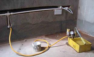

  下面,给大家发一些工地上实际图,让大家看明白,这是水管做好后还没有试压的初始图。从图上可以看出,冷热水管连在一起了,成为了一条水管,这样做的好处是冷热水管一起试
~初始的加压图~

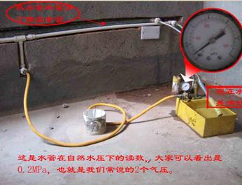

初始的加压图。仪表是显示为0.2MPa,也就是水管内的自然水压,如果能显示这样才算是正常的试压器。
试压前,一切准备就序

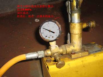

水压加到0.8MPa后
 二个小时后,仪表一点也没有动,就可以了,算是试压成功了。现在很多人对试压时间上没有说出个准确时间,在施工规范是写,ppr、ppr-t  ppr--xt水管,试压时间是4个小时,根据管材厂商的网站上说,两上小时就行了。试压的时间与压力值,直接与管材的质量有关,可现在没一家管材厂家对焊接的触点与质量就明文规定的。
