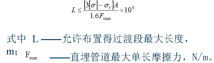

  二、最大允许安装长度
  当不能满足式强度条件时,长直管道中不应有锚固段存在。此时,管道允许布置的过渡段最大长度应加以控制。
  从上式左侧可以看出,式右侧是轴向应力变化范围。当不满足强度条件时,长直管道不应进入锚固段,应在一定的长度上安装补偿器,使补偿器至固定点管段的最大应力满足强度条件的要求。这种条件下,直埋供热管道的轴向力应该采用被动外力计算,即管道和回填土的摩擦力以及补偿器的位移阻力。注意到被动外力产生的轴向应力等于应力变化范围的一半,管道补偿器位移阻力忽略不计,所以可以改写为:
  整理得:
  由实验结果,摩擦力是随管道温度循环变化的。实际升温过程产生的管长平均摩擦力小于管道的最大摩擦力。《直埋规程》规定,当摩擦力平均下降到单长最大摩擦力的80%时,管道即进入安定状态。所以,将分母2调整为1.6,适当放大设计布置的过渡段长度以节约投资。故改写为:
