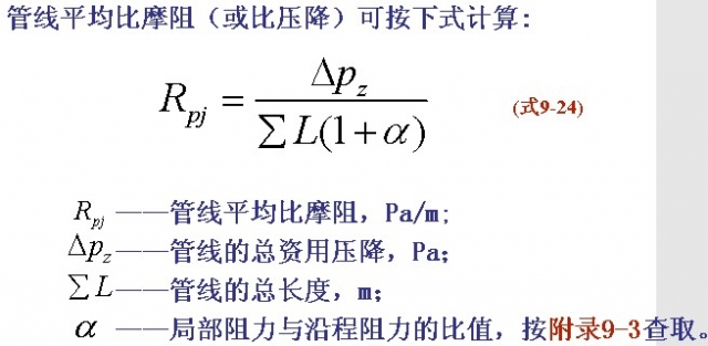

  热水管网水力计算的主要任务有:
  (1)按已知的热媒流量和压力损失,确定管道的直径;
  (2)按已知热媒流量和管道直径,计算管道的压力损失;
  (3)按已知管道直径和允许压力损失,计算或校核管道中的热媒流量。

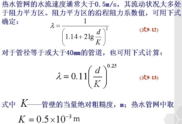

  热水管网水力计算的基本原理与室内热水采暖系统管路水力计算的基本原理相同,即使用的基本公式相同。

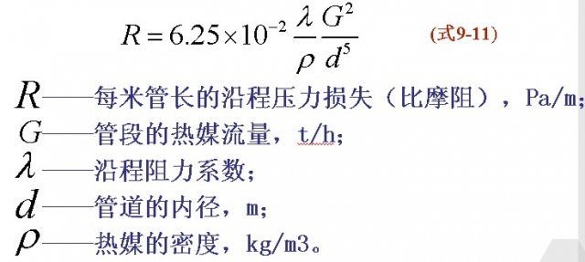

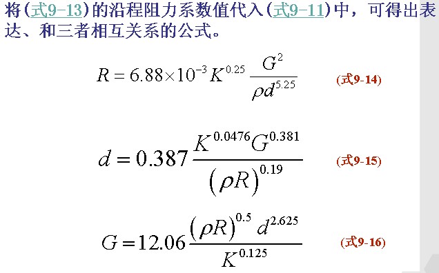

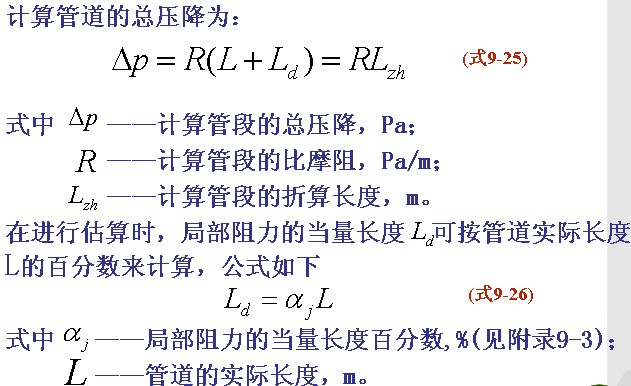

  1.沿程压力损失的计算
  因热水管网的水流量较大,所以通常以t/h为单位。表达每米管长的沿程损失(比摩阻)R、管径d和水流量G的关系式,可改写为:

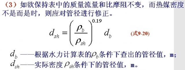

  在设计工作中,为了简化繁琐的计算,将式(9-14)~(9-16)中各变量之间的关系制成水力计算图表供设计计算使用(见附录9-1)。水力计算图表是在一定的管壁粗糙度和一定的热媒密度下编制而成的,如果使用条件与制表条件不符时,应对流速、管径、比摩阻进行相应的修正。

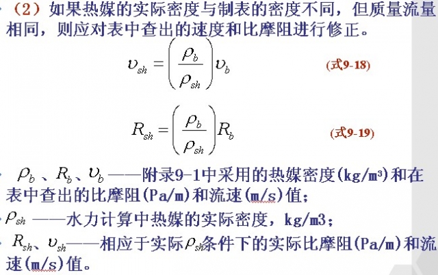

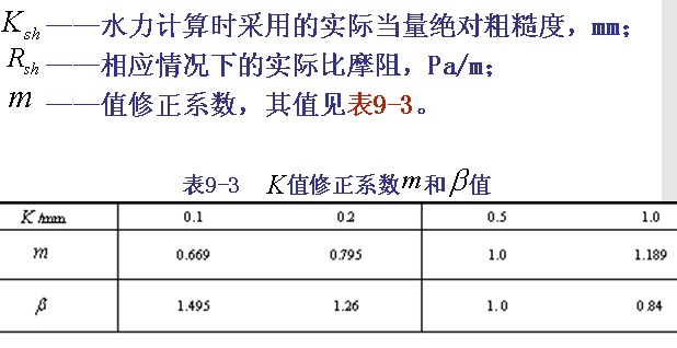

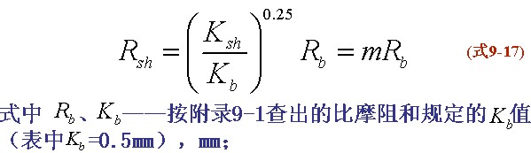

  (1)管道的实际当量绝对粗糙度与制表的绝对粗糙度不符,应对比摩阻进行修正。
  在热水管网的水力计算中,由于水的密度随温度变化很小,实际温度与编制图表时的温度值偏差不大时,可以不必考虑密度不同时的修正。但在蒸汽管网和余压凝结水管网中,流体在管中流动,沿程密度变化很大,需按上述公式进行不同密度的修正计算。

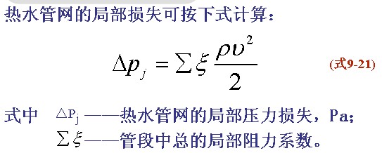

  2.局部压力损失的计算

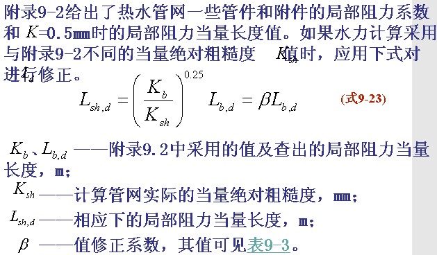

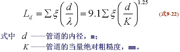

  在热水管网水力计算中,对于管网的局部阻力,经常采用当量长度法进行计算,即将管段的局部损失折合成相当的沿程损失。当量长度可用下式计算:
