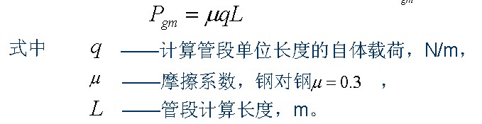

  1.由于活动支座上的摩擦力而产生的水平推力Pgm,可按下式计算:

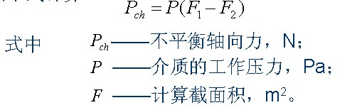

  3.由于不平衡内压力而产生的水平推力。如在固定支座(架)两端管段设置套筒或波纹管补偿器,但其管径不同;或在固定支座(架)两端管段之一端设置阀门、堵板、弯管,而在另一管段设置套筒或者波纹管补偿器;当管道水压试验和运行时,将出现管道的不平衡轴向力。
  (一)当固定支座(架)设置在两个不同管径之间,不平衡轴向力,按下式计算:

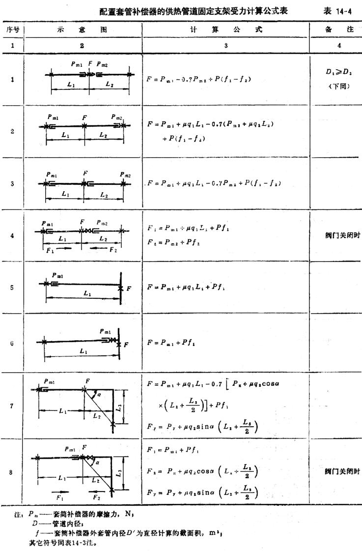

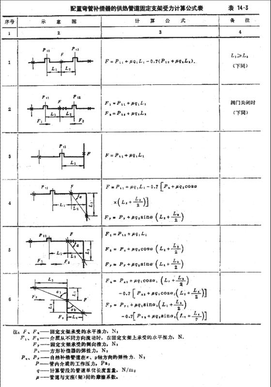

  在下表15-3、15-4中,列举出常用的补偿器和固定支座的布置形式,并相应地列出了固定支座水平推力的计算公式,一些复杂的形式,可详见一些设计手册。
  固定支架在两个方向的水平推力作用下,确定其计算水平推力公式时,考虑了下列几个原则:
  1.对管道由于温度变化产生的水平推力(如管道摩擦力,补偿器弹力),从安全角度出发,不按理论合成的水平推力值作为计算水平推力。
  2.对由内压力产生的水平推力,作用在固定支座两侧的数值,应如实地计算其不平衡力,而不作任何折扣计算。
  3.在固定支座(架)两侧配置阀门和套筒补偿器地情况,如表15-4序号4所示,需要按可能出现的最不利情况进行计算。
