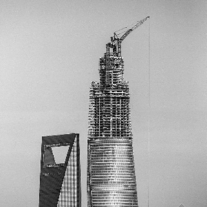

昨日,上海中心正在进行顶部塔吊拆除作业

    塔吊处于600多米的高空中,硕大的“身躯”上去容易下来难。相关人士称,拆除塔吊采用的是以小拆大的办法——用小一点的塔吊将现在塔吊拆除后的各种部件吊下来,再用更小的塔吊去拆较小的塔吊,直至最后用擦窗机搬运小塔吊的部件。
    大厦顶部安装1台900吨/米塔吊,目前用这台塔吊来拆除2台1280吨/米的塔吊;然后再安装1台380吨/米塔吊,用来拆除900吨/米塔吊;此后还要再安装1台150吨/米的塔吊,用来拆除380吨/米的塔吊;再安装1台60吨/米的塔吊,用来拆除150吨/米的塔吊;最后用擦窗机加人工搬运,通过内部电梯,将最后一台塔吊的零部件运至地面,最终完成大厦施工用塔吊的全部拆除工作。
