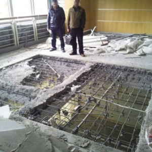

摘要: 摘要: 一楼的商铺与二楼原本是不通的,现在商家竟然把一楼二楼之间的楼板拆穿,将两层楼给打通了。声音惊动了很多业主,小区的住户向媒体反映,说小区内有商户在没有经过审批的情况下竟然把楼板给拆了一部分,不少 ...
摘要:一楼的商铺与二楼原本是不通的,现在商家竟然把一楼二楼之间的楼板拆穿,将两层楼给打通了。声音惊动了很多业主,小区的住户向媒体反映,说小区内有商户在没有经过审批的情况下竟然把楼板给拆了一部分,不少住户担心安全问题纷纷出来制止。
拆穿楼板
    这是一幢高层住宅楼,一楼是门面房,与二楼是不通的,去二楼需要从小区大门进入小区后到达。该商铺大门紧闭,已经停止了装修。透过玻璃门可以看到里面的楼板中间部分被打穿,露出一排排钢筋。一些装修材料和装修垃圾也堆积在房间内。
    本来去二楼是要进入小区里面才能上去的,现在一楼的商户为了方便,就把两层间楼板打通,准备做楼梯什么的。小区的住户担心楼房安全会受影响。一楼二楼是整幢大楼的最底层,如果底下的基础动摇了,上面整个都会受到影响。打穿楼板修楼梯,会影响房屋的结构,降低房屋的抗震能力。
    被拆的楼板旁还有几根横梁,如果要建楼梯什么的势必要把这些横梁也改掉,大楼原先的设计肯定都有它的作用的,现在突然敲掉肯定会有影响。
    该小区的一楼二楼是非住宅楼,两层商铺间如果业主要对楼板进行开孔等装修,必须严格按照相关要求,请具有资质的建筑设计研究院出具可行性的报告,严格按照安全标准进行装修,确保任何改变不影响原有的承重设计。
