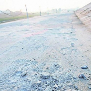

大堤路面裂缝随处可见
大堤路面水泥一摸就碎

  10月12日,记者来到沈丘县的沙河桥北岸,放眼向西望去,18孔拦洪闸坝横卧在沙河之上,大闸之下北岸约300米处,则又是一道拦水闸。桥西侧是新建工程中唯一刚完工的不足两公里的防洪堤坝。沿大桥北岸堤坝西行500米,水泥砖砌成的七八层楼高的防洪墙在中间路肩部位以下坍塌,垮塌面积东西长约200米、南北宽度为48个台阶,3米宽的路肩最深垂直坍塌2米。坍塌的堤肩东西两侧,分别有约30米、近100米长、宽1厘米不等的横向裂缝。施工人员说,防洪墙和防洪堤坝坍塌的原因,是前几天下的那场“大雨”导致的,已对防洪安全构成重大影响,无法通过修补处理,只有整体拆除重新施工。记者用脚踩下防洪墙衬层灰土,水泥灰土粉碎得像豆腐渣一样。记者沿数百米长的堤肩查看,每隔几十米,堤肩就出现一条纵向裂缝。用脚轻踢一些标段的麻坑样水泥堤肩,水泥则像豆腐掉地上一样稀巴烂。
