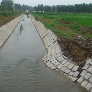

    在东海县安峰乡后放村,看到村民反映的东海县发改委主导建设的农田水利项目,据了解该水利建设项目是2011年为“全国新增千亿斤粮食生产能力规划项目”配套设施的水利项目。在现场,从该水利项目后放一闸步行至群英桥,短短千米之内数端沿堤水利严重塌方,开裂、断裂现象更是比比皆是,塌方处的泥浆又在水流的带动下大量地淤积在河道内,阻塞着水的流动。

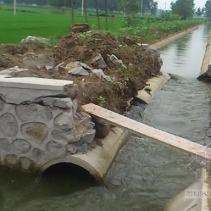

    在东海县安峰乡马湖村,同样是为2011年“全国新增千亿斤粮食生产能力规划项目”配套设施而修建的水利项目——马湖一桥,在2013年6月刚建完现在桥体和桥墩就已经开裂,更不可思议的是,在它的侧面不远处另一座“桥,”由于“桥洞”过小泄水不力,这座“桥”体的一半已经被强行开挖泄水,那么百姓田间劳作如何通行呢?令人震惊的竟是一块木板!
