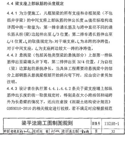

摘要: 在框架结构的柱支座位置设有负弯矩筋,有的是柱的两边都标注有数量和尺寸,且两边数量尺寸都一样,而更多的只在柱的一边标注数量及尺寸,对于只在一边标注的负弯矩筋是将负弯矩筋在支座两边对称设置,还是只设置标注 ...
          在框架结构的柱支座位置设有负弯矩筋,有的是柱的两边都标注有数量和尺寸,且两边数量尺寸都一样,而更多的只在柱的一边标注数量及尺寸,对于只在一边标注的负弯矩筋是将负弯矩筋在支座两边对称设置,还是只设置标注面!若支座两边的跨度不一样,是在各自伸出所在跨的净跨1/3,还是两边都伸出较大跨的净跨1/3!另外还听得一种说法,负弯矩原位标注在支座左边,就对称设置,且伸出长度按各自的净跨1/3设置,负弯矩筋原位标注在支座右边,则在标注跨伸出!究竟怎么回事,望高人指点,且说明图集依据,或具体引用的平标解释书籍。
11G101-1(现浇混凝土框架、剪力墙、梁、板):
