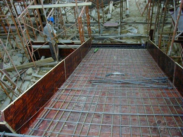

受力筋:指布置在梁或板的下部.承受拉力的那部分钢筋及抗剪切的起弯筋.吊筋等。­
怎么样区分板的受力筋跟分布筋?­
以板的开间、进深跨度区分:如果是单项板,那么平行于短跨方向的钢筋是受力筋,平行于长跨方向的钢筋是架立筋。如果是双向板,那么长跨、短跨方向的钢筋全部是受力筋。­
以钢筋直径上来区分:钢筋的直径大的为受力筋,直径小的钢筋为分布筋;­
以布置上来区分:正弯矩筋布置在下的钢筋为受力筋,在之上垂直分布的钢筋为分布筋,­
负弯矩筋(如悬挑板 )相反,在下的钢筋为分布筋,在之上的钢筋为受力筋。­

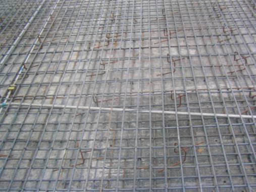

分布筋: 出现在板中,布置在受力钢筋的上部,与受力钢筋垂直。作用是固定受力钢筋的位置并将板上的荷载分散到受力钢筋上,同时也能防止因混凝土的收缩和温度变化等原因,在垂直于受力钢筋方向产生的裂缝.属于构造钢筋。(满足构造要求,对不易计算和没有考虑进去的各种因素,所设置的钢筋为构造钢筋。)
图中布置在下的钢筋为受力筋,在之上垂直分布的钢筋为分布筋­

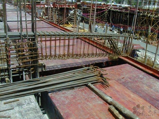

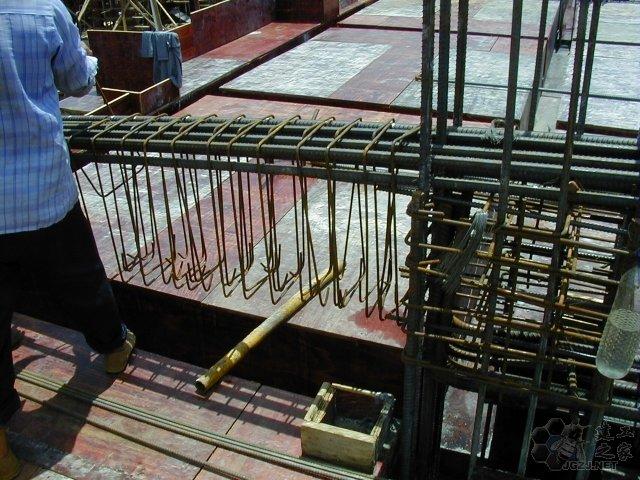

箍筋: 用来满足斜截面抗剪强度,并联结受拉主钢筋和受压区混凝土使其共同工作,此外,用来固定主钢筋的位置而使梁内各种钢筋构成钢筋骨架的钢筋。是梁和柱抵抗剪力配置的环形(当然有圆形的和矩形的)钢筋,是口字形的,将上部和下部的钢筋固定起来,同时抵抗剪力。­

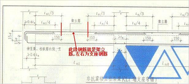

架立筋:是梁上部的钢筋,只起一个结构作用,没实质意义,但在梁的两端则上部的架立筋抵抗负弯距,不能缺少。(架立钢筋设置在梁的受压区外边缘两侧,用来固定箍筋和形成钢筋骨架。如受压区配有纵向受压钢筋时,则可不再配置架立钢筋。架立钢筋的直径与梁的跨度有关。)
贯通筋是指贯穿于构件(如梁)整个长度的钢筋,中间既不弯起也不中断,当钢筋过长时可以搭接或焊接,但不改变直径。
架立筋和贯通筋有什么区别?­
在钢筋布置上,架立钢筋是布置本跨的1/3.也就是说,本跨梁存在左右支座钢筋.通长钢筋是全长布置,­
架立筋从字面是就可以知道起架立作用,如一根梁只须布抗拉筋和抗剪箍筋,而受压区混凝土强度已足够,无须配筋,那在做钢筋骨架的时候,梁的上部就没有纵向筋,箍筋的上角点就无法固定,因此一般用两根14或16的筋分布在上面的两角,这就是架立筋,从计算上没有受什么力,但实际上也受压。用于定位的后来可以不用,无须计算,而结构架立筋则须计算。架立筋起一定的受压作用,可以在一定程度上提高梁的承载力。­
这是两个互相交叉的概念。­
贯通筋是指贯穿于构件(如梁)整个长度的钢筋,中间既不弯起也不中断,当钢筋过长时可以搭接或焊接,但不改变直径。贯通筋既可以是受力钢筋,也可以是架力钢筋。­
架立筋是构造要求的非受力钢筋,一般布置在梁的受压区且直径较小。当梁的支座处上部有负弯矩钢筋时,架力筋可只布置在梁上的跨中部分,两端与负弯矩钢筋搭接或焊接。搭接时也要满足搭接长度的要求并应绑扎。架力筋也有贯通的,如规范中规定在梁上部两侧的架力筋必须是贯通的,此时的架力筋在支座处也可承担一部份负弯矩。­
如果在梁的上下都有通长的钢筋,一般在梁上(受压区)且直径较小的是架力筋,在梁下的是都受力钢筋。­

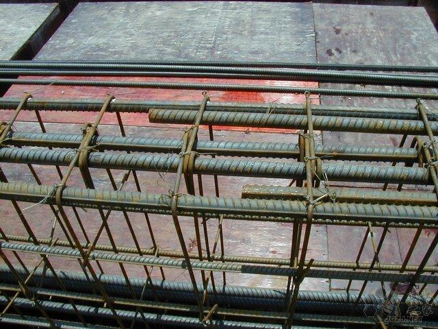

腰筋又称“腹筋”,他的得名是因为他的位置一般位于梁两侧中间部位而得来的,是梁中部构造钢筋,主要是因为有的梁太高,需要在箍筋中部加条连接筋 (梁侧的纵向构造钢筋实际中又称为腰筋)­
在梁高450mm,就应沿梁高两侧应设腰筋,所以数量上就不会少于2根。腰筋的直径最小的直径为10mm,间距不应大于200mm,同时面积配筋率不应小于百分之0.3,在梁两侧的纵向构造钢筋(腰筋)之间还要配置拉结钢筋。 一般民用建筑的腰筋直径用16和18就可以了,拉筋用圆8。­
