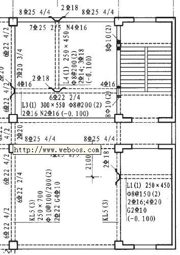

11G101-1图集第34页中:梁L1梁底筋直径d为20mm,其中一边支承梁宽为250mm,12d为240mm;梁L3梁底筋直径d为22mm,两边的支承梁梁宽为250mm,12d为264mm,即使不考虑保护层,都已经越出梁宽;L4也有同样的问题。

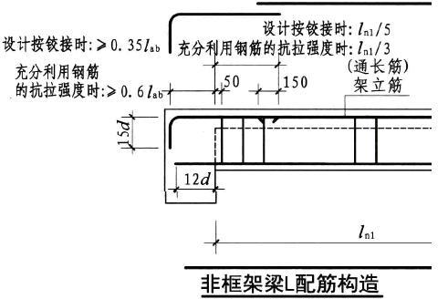

11G101-1图集第86页中“非框架梁L配筋构造”图中梁底筋伸入框架梁内为12d。两边不符合。按12d伸入设计,当框架梁宽为200mm时,扣除保护层,则搁置的非框架梁底钢筋最大直径d只能为14mm。但在住宅建筑中梁宽一般大多为200mm~250mm,且非框梁的底筋直径d采用16mm及以上的情况较多。

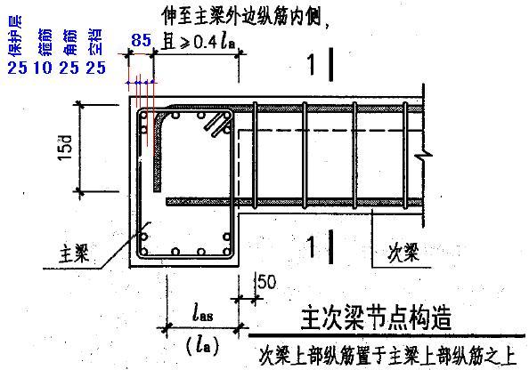

11G101-1图集第86页中除非框梁下筋外,梁上部钢筋也存在钢筋水平段严重不够的问题,设计按铰接时的平直段需要满足不小于0.35lab,混凝土C25时,直径d为14mm的HRB400兆帕级钢筋需要0.35×40d=0.35×560mm=196mm;直径d为16mm的HRB400兆帕级钢筋需要0.35×40d=0.35×640mm=224mm;如果考虑主梁外侧钢筋的内测,则250mm主梁上部的可利用长度=250-保护层25-箍筋直径10-主梁外侧纵向受力钢筋25-间隙25=250-85=165mm,与0.35lab=196mm(d14)或224mm(d16)的需要长度相比,也远远不够。但在实际设计中的梁钢筋d>14mm(16mm)的用的很多。HRB500兆帕级钢筋的这个短缺就更加严重。

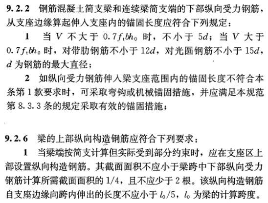

2 规范条文
3 解决方案

水平段=主梁宽度-50,不足12d部分90°上弯到满足总长度满足12d,且上弯之平直段不得少于5d;

水平段=主梁宽度-85,不足部分90°下弯到总长度满足0.35lab +15d处截断,如果伸到梁底-35总长度还是不能够满足0.35lab +15d,那么也就伸到梁底-35处截断,有多少算多少,实事求是予以收头。
