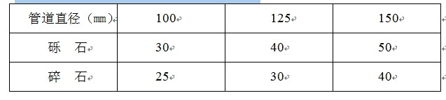

(1)粗骨料。碎石和卵石均可,并采取连续级配或合理的掺配比例。其最大粒径不得大于钢筋最小间距的3/4。当采用泵送混凝土时,为了提高混凝土的可泵性和控制增加水泥用量,可参照表5-7-13选用。骨料中不得含有有机杂质,其含泥量应<=1%
泵送大体积混凝土粗骨料最大粒径(㎜)
