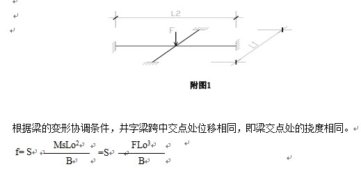

1、井字梁最佳长短跨比宜≤1.5,当大于1.5时,采用井字梁不经济。
如图所示井字梁,其跨中交点处作用一集中荷载F,长向梁计算跨度L2,短向梁计算跨度L1。
式中: f —受弯梁的跨中挠度
S—与荷载形式、支承条件有关的系数
Lo—梁的计算跨度
B—梁截面长期刚度
Ms—荷载短期效应组合值
F—集中荷载值
由上式可知,刚度相同的井字梁,在集中荷载作用下梁挠度f与梁计算跨度Lo的三次方成正比。
当 L2/L1=1.25时       F1=0.66F F2=0.34F
   L2/L1=1.5时        F1=0.77F F2=0.23F
   L2/L1=2.0时        F1=0.89F F2=0.11F
由上列数据可以看出,集中荷载作用下的井字梁,当其长短跨比为1.5时,长向梁分担的外力仅为合力的23%,长向梁的存在意义不大,反而加重结构整体自重。井字梁若作用均布荷载,梁的挠度f与梁计算跨度Lo的四次方成正比,上述现象将更为严重,故井字梁最佳长短跨比宜≤1.5。

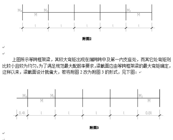

2、为使多等跨框架结构设计经济合理,框架端部宜设悬臂梁或减小端跨跨度。框架结
构设计时,为了方便施工,多等跨框架梁常被设计成等截面梁。
此时Mo会由于悬臂梁的出现而增大,当悬臂梁外挑0.4L时,左端跨M1、M将与内跨相应位置弯矩接近,右端跨M1、M也会由于梁计算跨度的适当减小而降低,当端跨跨度缩短为0.8L时,端跨M1、M将与内跨相应位置弯矩接近,多跨梁经此调整后,梁截面设计将趋于经济合理。
