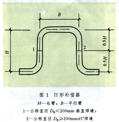

  【提问】通常Ⅱ形补偿器应水平安装,平行臂应与管线坡度及坡向相同,垂直臂应呈水平。有没有相应的图形,谢谢。
  【回答】学员zhangwhhx,您好!您的问题答复如下:
  老师没有找到其他的图。
  Ⅱ形补偿器:
