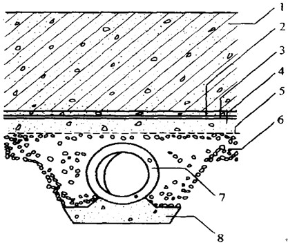

  【提问】请画出示意图,工程底板与渗排水层做隔桨层,隔浆层是什么,什么材料?
  【回答】学员fuang2013,您好!您的问题答复如下:
  1一结构底板;2—细石混凝土;3—底板防水层;4一混凝土垫层;5—隔浆层;6—粗砂过滤层;7—集水管;8—集水管座
  祝您学习愉快!
  【追问】隔浆层是什么,什么材料?
  【回答】学员zjwalker,您好!您的问题答复如下:
  隔浆层是为了防止泥浆上翻。用卷材或水泥砂浆作隔浆层。
